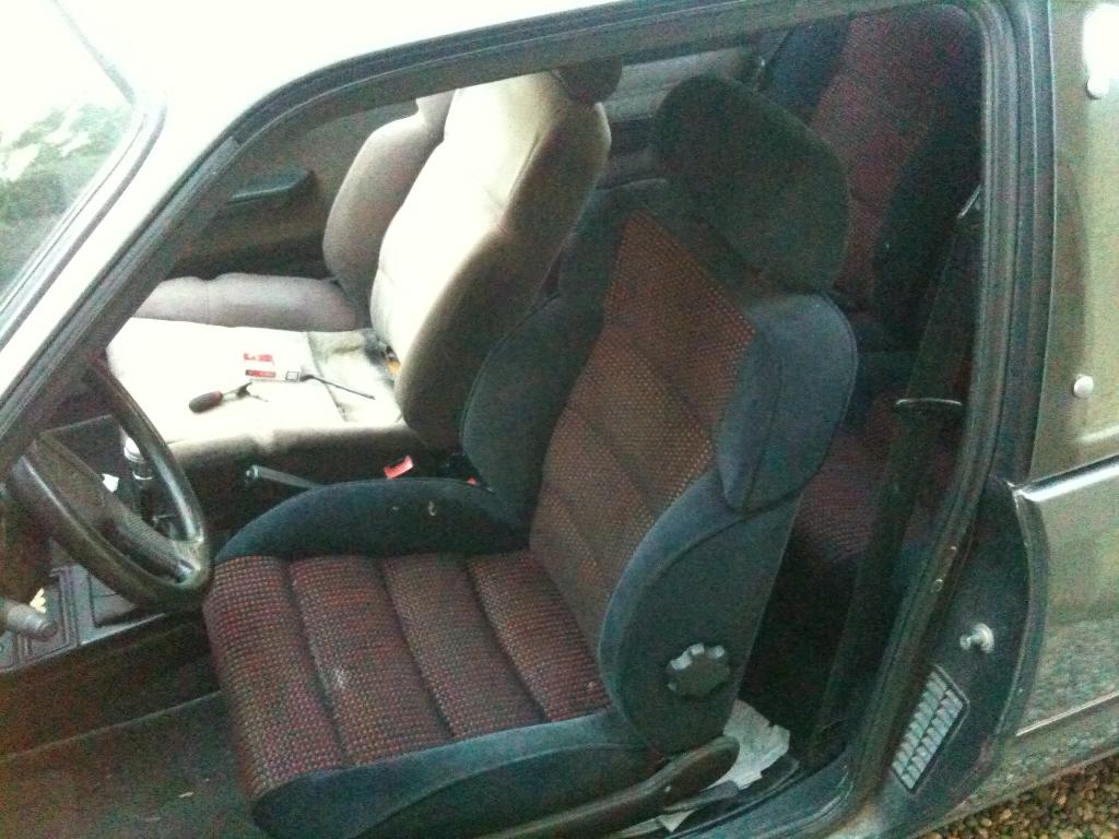

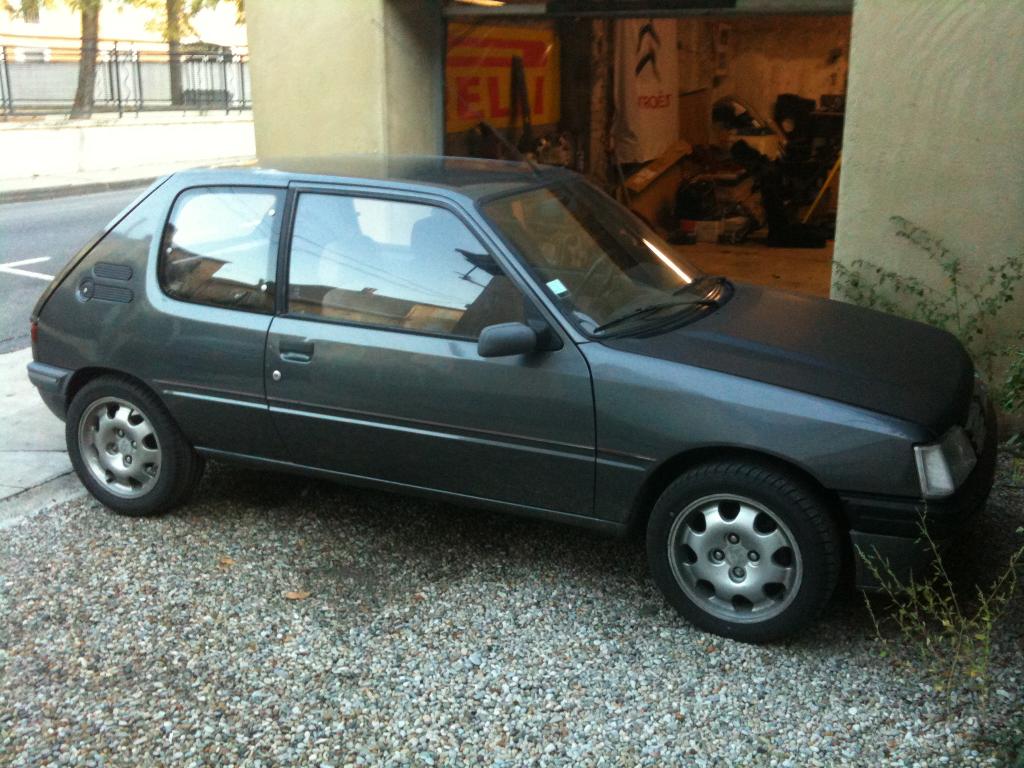

je vous présente ma 205 td que j'ai depuis quelques mois maintenant a la place de ma Volcane.

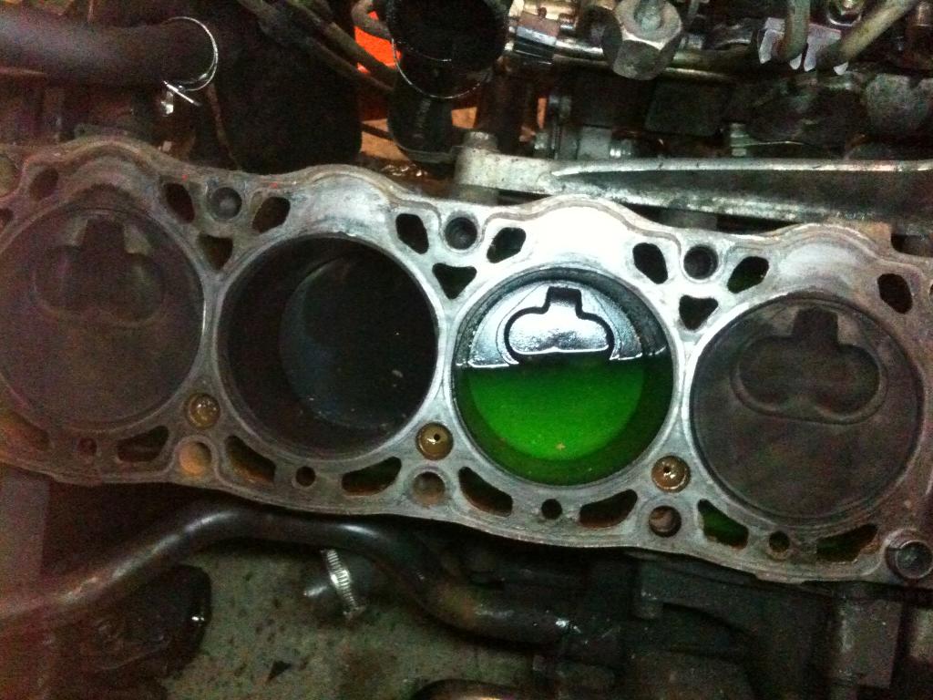

Je l'ai acheter avec un moteur 2.1l td12 dedans, et apres avoir rouler quelque temps avec j'ai fait un joint de culasse.... Donc j'ai décider de remplacer la culasse td12 par une culasse 8s de 1.9tdqui elle passe plus inaperçue.
Ma culasse est en cours de montage actuellement.
Sinon dessus il y as:
Train avant GTI 1900
Étriers de 206 s16 en 266mm
Jantes GTI 1900
Intérieur de 309 GTI

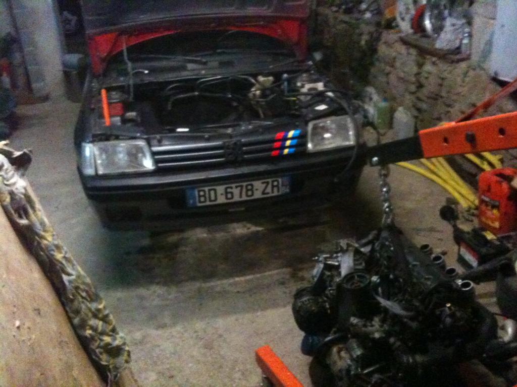

Dépose du moteur:

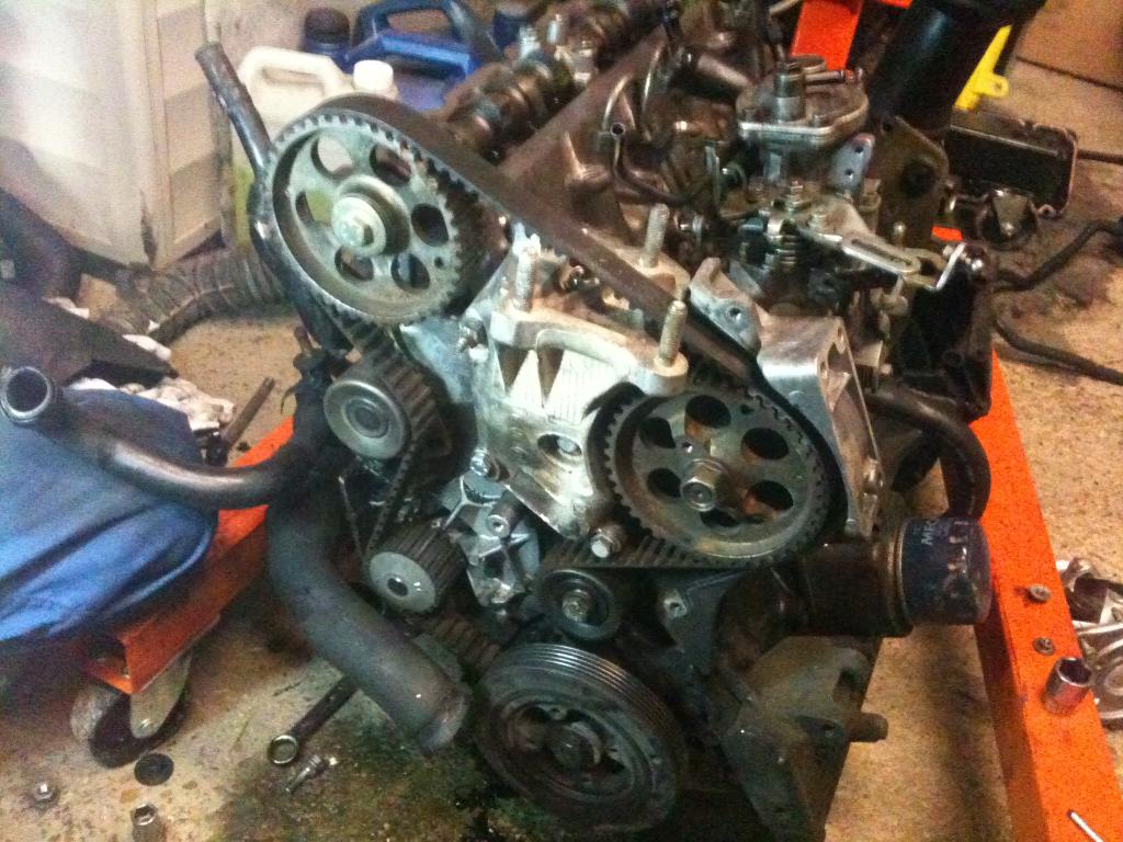

Essai a blanc de la culasse pour l'adaptation:

Pour répondre a Paul, oui c'est possible, la culasse du d12 et celle du 1,9l td sont identique au niveau du joint.
Après faut adapter un peut, pour la distri il faut une courroie en 144 dents (1,4 hdi), modifier le galet tendeur du 1,9td et après le reste c'est tout du d12
