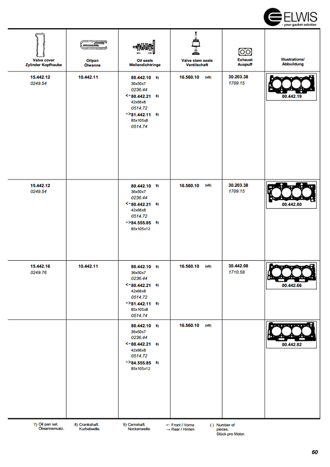

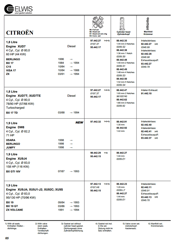

Salut a toi camarade bricoleur,
Normalement, oui le meilleur moyen de savoir c'est comparé les jdc et de repercé ceux ci quand c'est nécessaire, te restera a mettre la longueur de bielles et piston adapté pour ta préparation.
Sur un autre forum, j'ai un gars qu'a monté un bloc XU5 avec une culasse XU10J4, ca sortais pas loin de 200 poneys au final, le tout monté dans une visa, avec un train avant complet de 309 GTI (pour le berceau c'est mieux c'est plug and play)
Une correspondance de JDC de mon cru, amuse toi bien, je pense ca devrait t'aider.
Si t'as besoin tu me sonnes, j'adore ton idée :)
