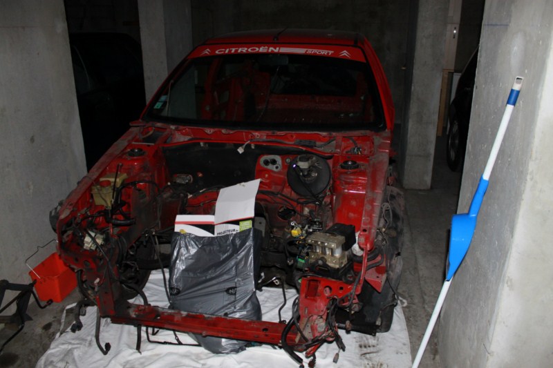

Voila aujourd'hui la gueule de la Z' rouge !
Pas jolie jolie !!

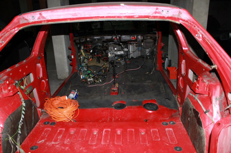

Je me suis aussi attaqué au faisceau ... !! :twisted:
J'ai coupé l'intégralité du faisceau au niveau de l'aile conducteur sur la rouge, et puis j'ai remplacer le faisceaux de la noire ...
Poste à souder pro, briquet, graine thermo sont devenu le temps d'une 20ene d'heure mes meilleures amis !
Et apres ça ...
Aujourd'hui tout remarche comme quand elle est sortie d'usine !
