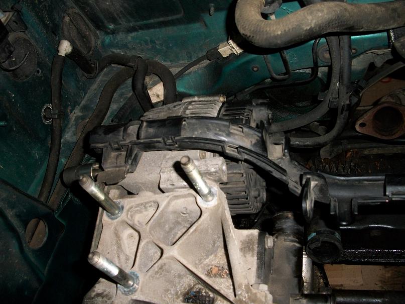

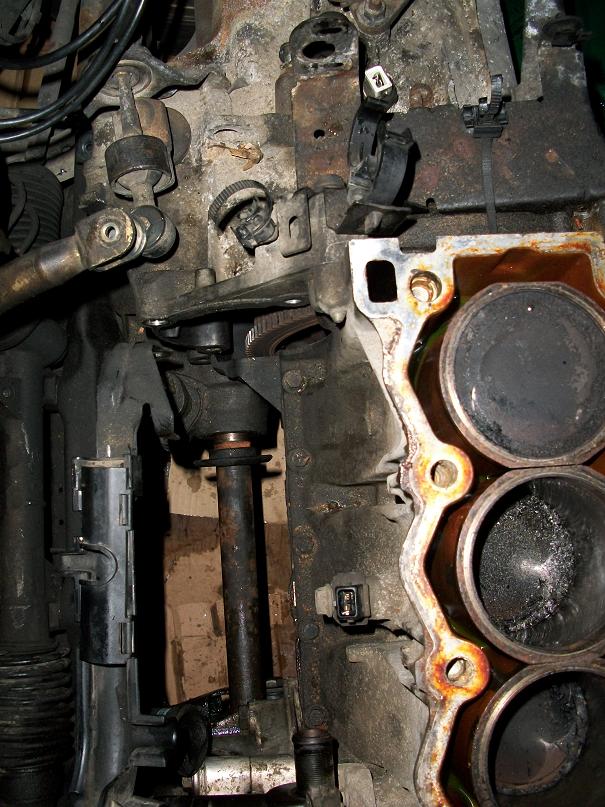

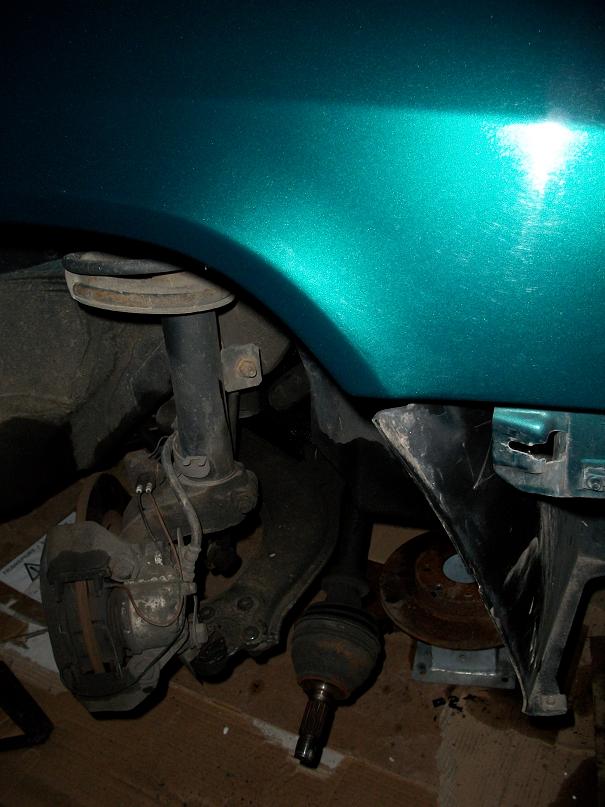

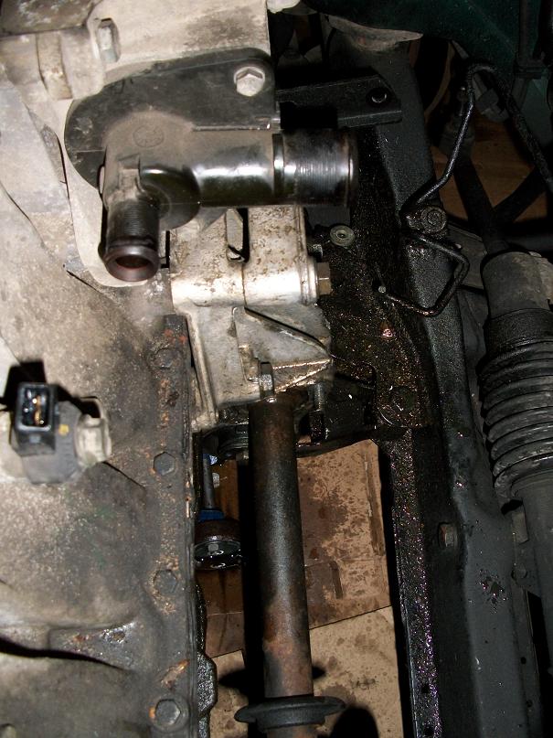

je voulai demonté les arbre de transmition(cardan) et la boite de vitesse car j avai une heure mais malheureusement le cardan coter passager ne veut pas sortire du coup j ai attaqué le demmareur et alternateur. :blague:
je demonte toute les piece sur le moteur car je n est pas envie d attendre la girafe jusqu a la deuxieme semaine d aout du coup je vait le sortie a l aide de mes main et bras.
alors voici les photos de ce que j ai fait a oui j ai aussi demonter le capot.

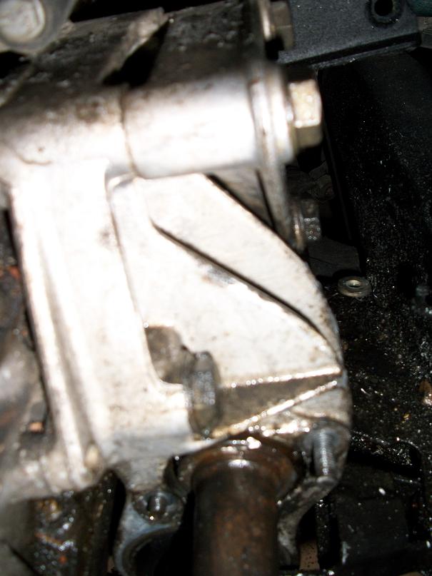

ici j ai donc commencer part demonter le cardan coter passager.
et comme je l est dit plus haut il ne veut pas ce deloger de sont support qui ce trouve sur le support moteur que voici.

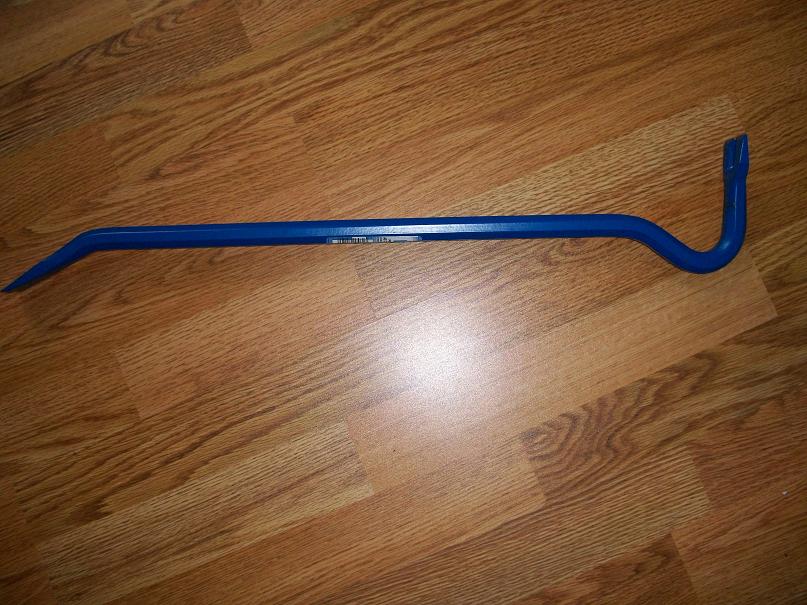

donc a l instant je suis aller m acheter au outil un peut particulier qui va m aider a demonter tous ca. :
avec ca ca devai aller.

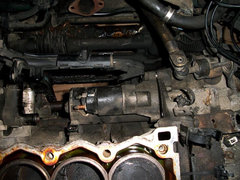

la depose du demarreur.
et de l alternateur.

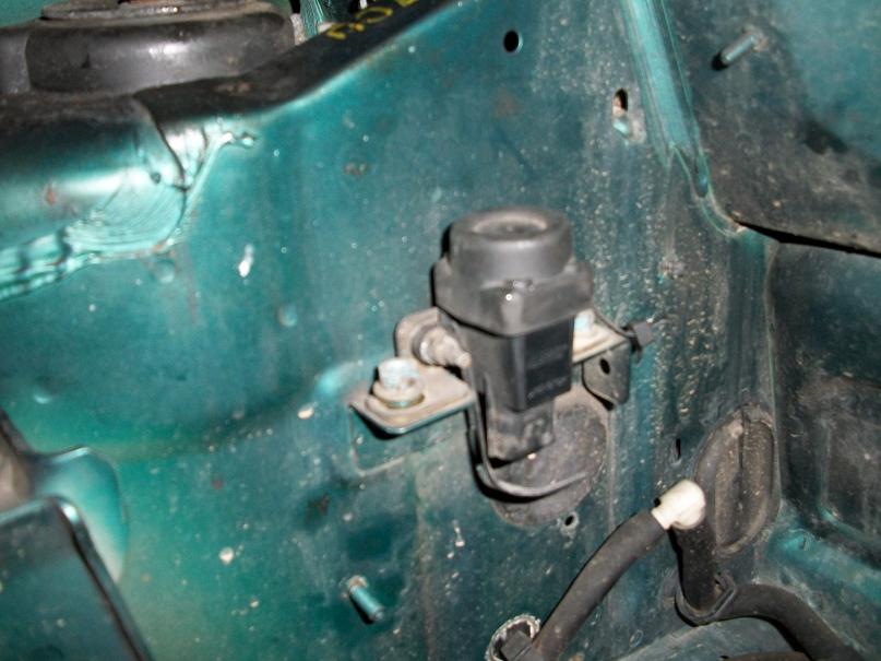

et la je vais demonter cette piece et il y aura le anti couple a la place.
voila donc la suite je pense ce serra depose des arbre et de la boite peut etre meme du moteur si j ai assez de temps.
