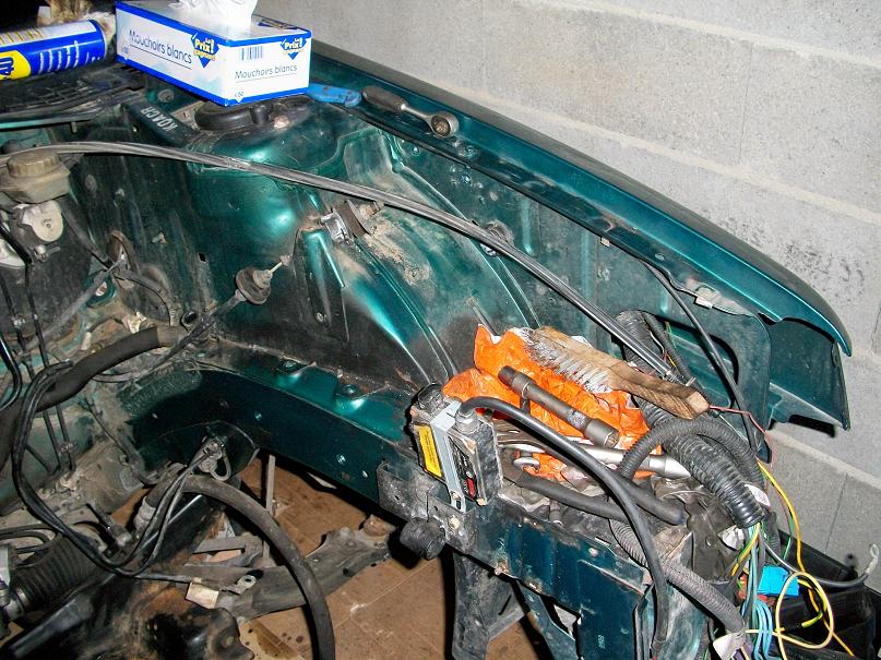

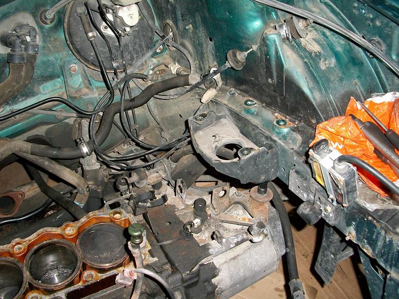

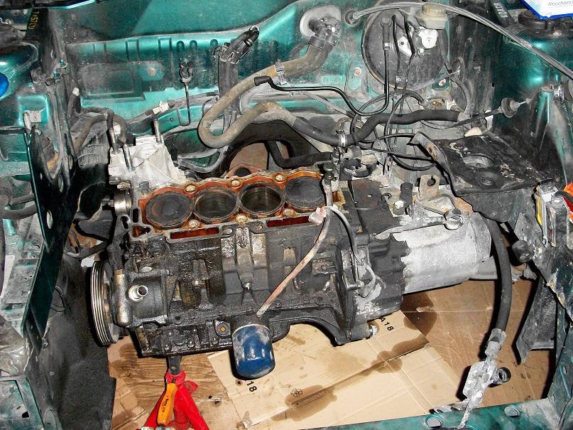

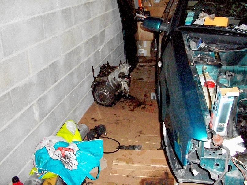

voila ce que j ai pu faire hier en 1 heure.

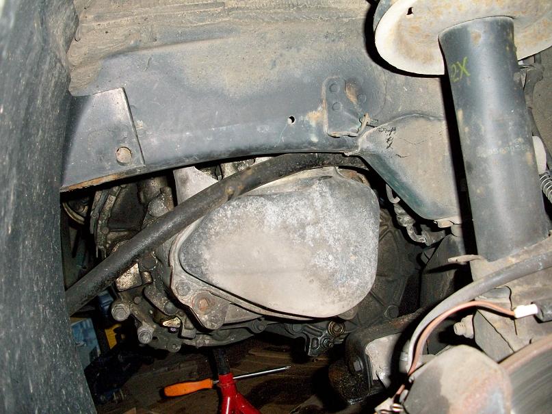

donc deja depose de la boite de vitesse.

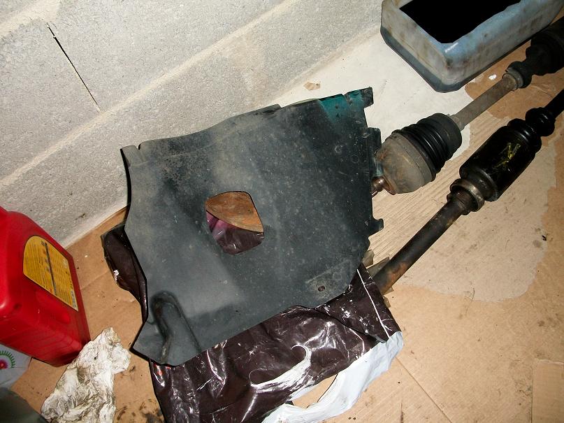

pour cela je depose le cache du garde boue pour avoir de la place.
voila la place que ca fait.

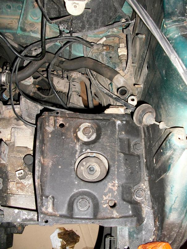

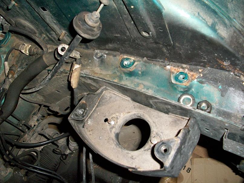

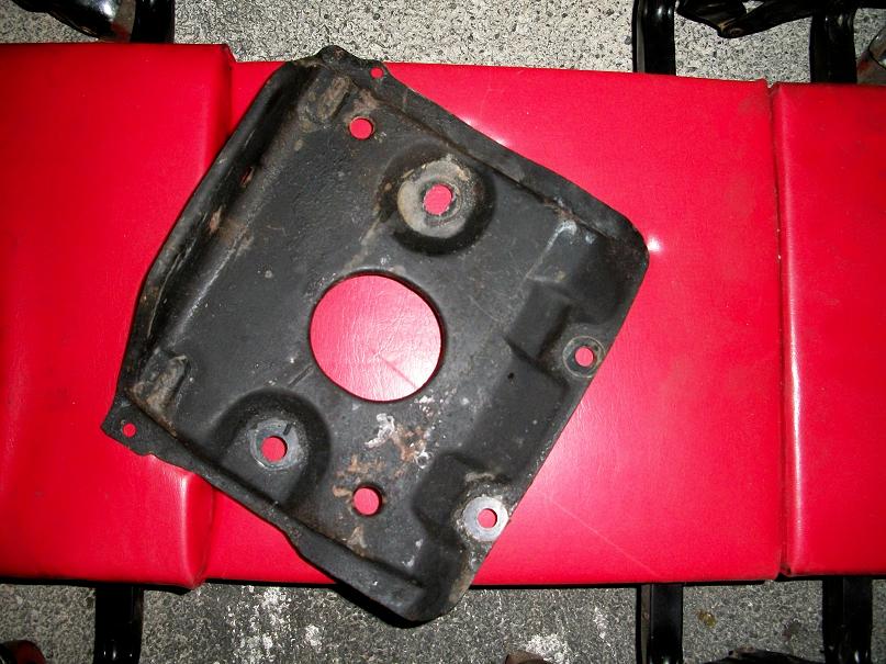

maintenant on va deposer le support de batterie.
une fois les 4 vis desseré on enleve le tout.
voila le resultat.

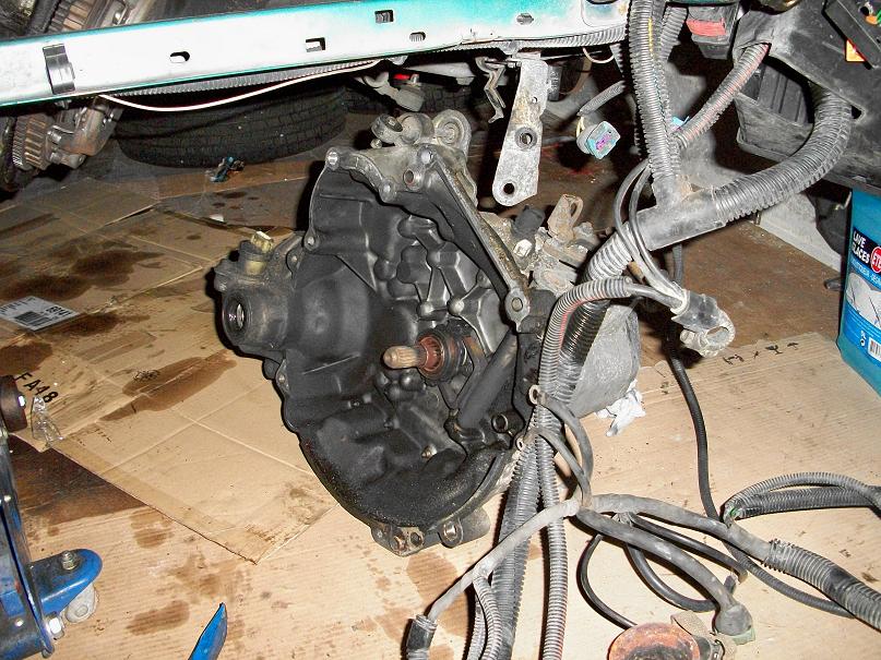

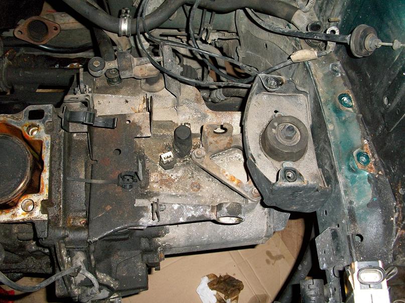

on depose le sylimbloc de boite en devissant l ecrou de 18 ainsi que les deux vis de 13.
et voila le resultat attention a ce que la boite ne vous tombe pas sur les pied si comme moi vous avez demonté la moitié des supports.
et voila la boite enlever
et la boite de vitesse

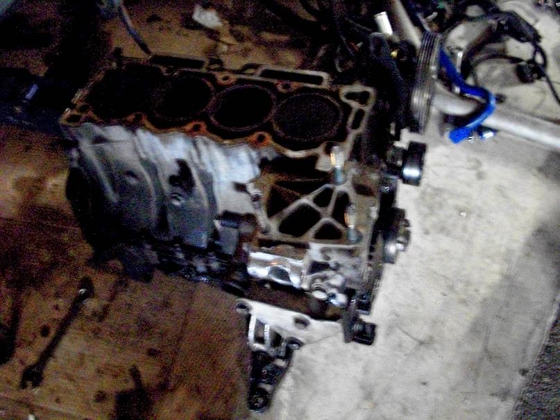

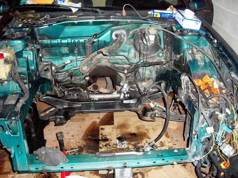

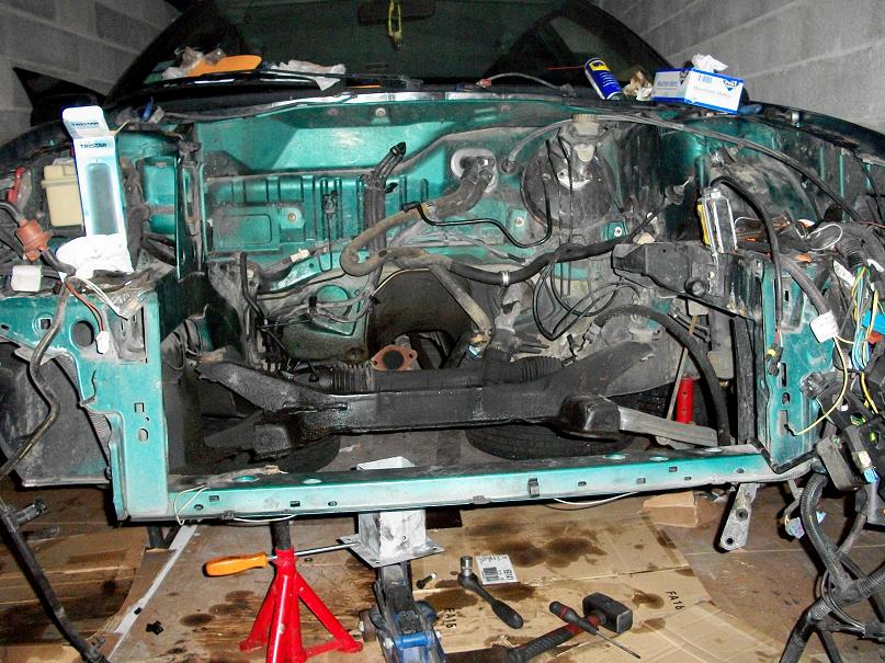

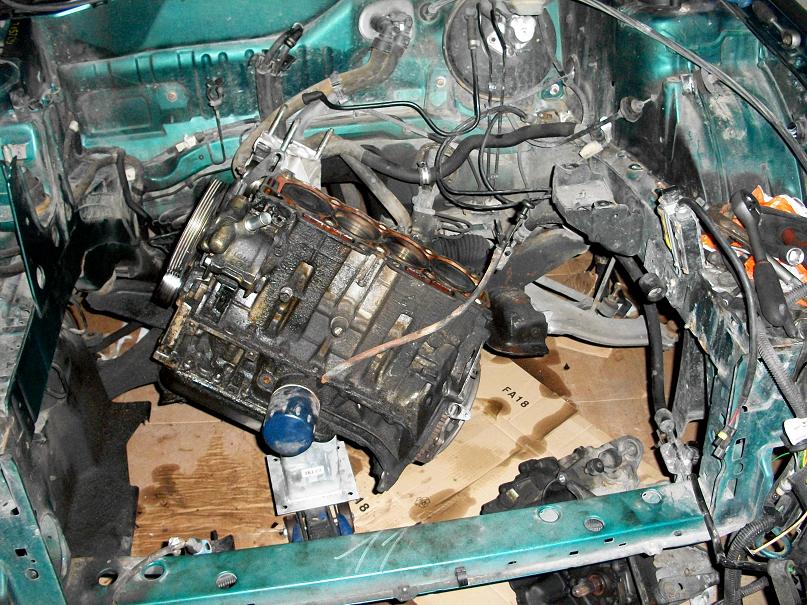

aller maintenant on s attaque au moteur vite quelque pompe avant de le soulever avec les mimines.lol
et voila le moteur est dehors sa va il est pas trop lourd je pensai que j allai plus en baver.

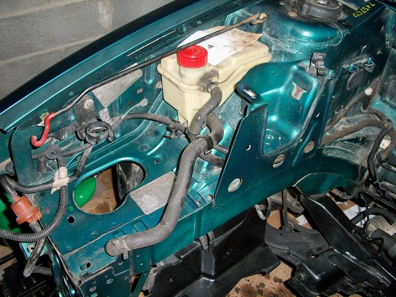

et voici le compartiment moteur vide maintenant il faudra n ettoyer tous enlever la rouille et repeindre.
et la petite place ou le moteur va se reposer.
pour la suite je vai n ettoyer et re traiter la rouille ce soir d ailleur voila bonne soirée.

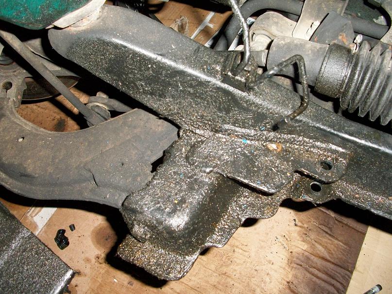

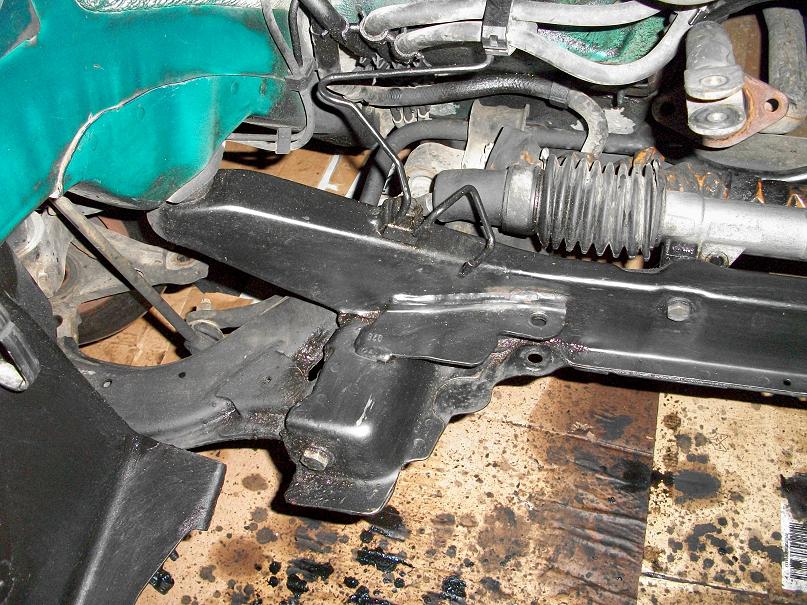

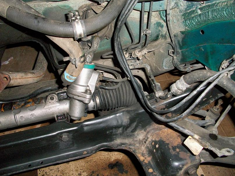

bon voila quelque photo du debut du nottoyage.
vive les tu avec leur joint de culasse qui fuit de l huile. :devil:
voila bon faut encor fignoler
hoooo la cremaillere est grise. :blague:
et pas mal de taf niveau rouille.je pense repeindre le bercaux en noir.sinon vous peut etre bleu tres foncée certaine americaine avait le pont et quelque piece de cette couleur.sinon vous avez des idée de couleur?
pareille pour le support de boite qui est noir sur cette photo vous le verrez en bleu foncer ou rouge?
je vais peut etre mettre des durite en sylicone qui serront certainement rouge aussi .

la difference entre le cardan 1.4 et le v6
