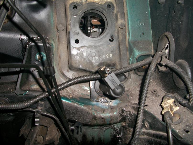

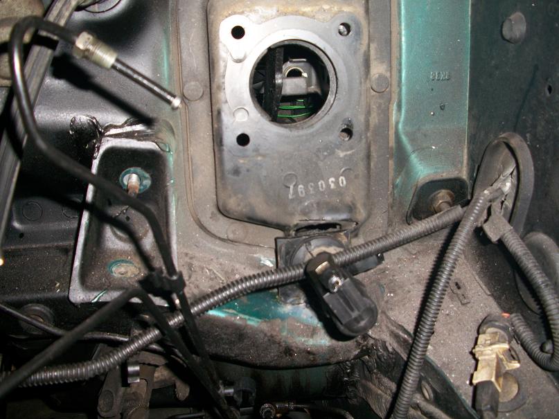

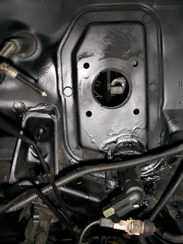

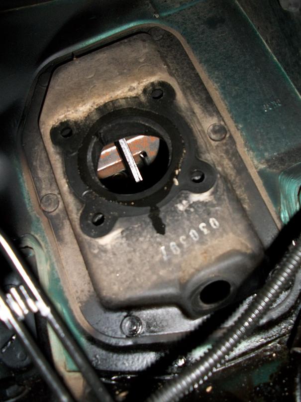

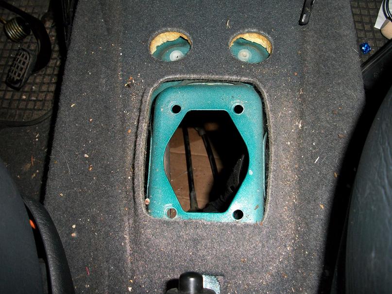

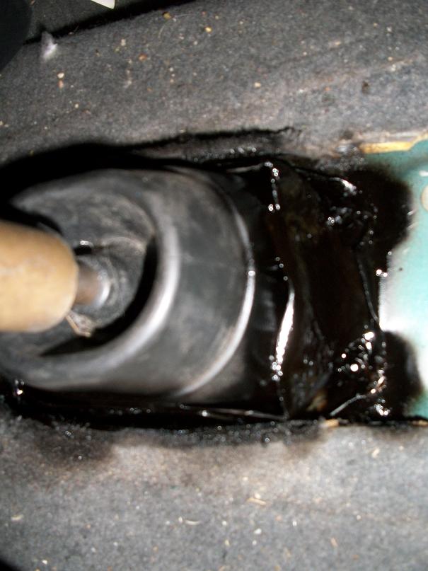

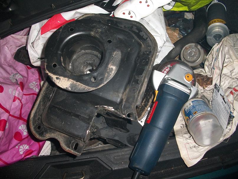

slt tous le monde voici ce que j ai fait aujourd hui.c'est pas fini mais bon,donc installation du levier de vitesse 406 v6.
voici le trous d origine.

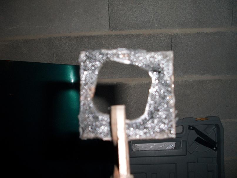

et la bon j ai trop comper mais bon au pire je souderai une plaque a voir.

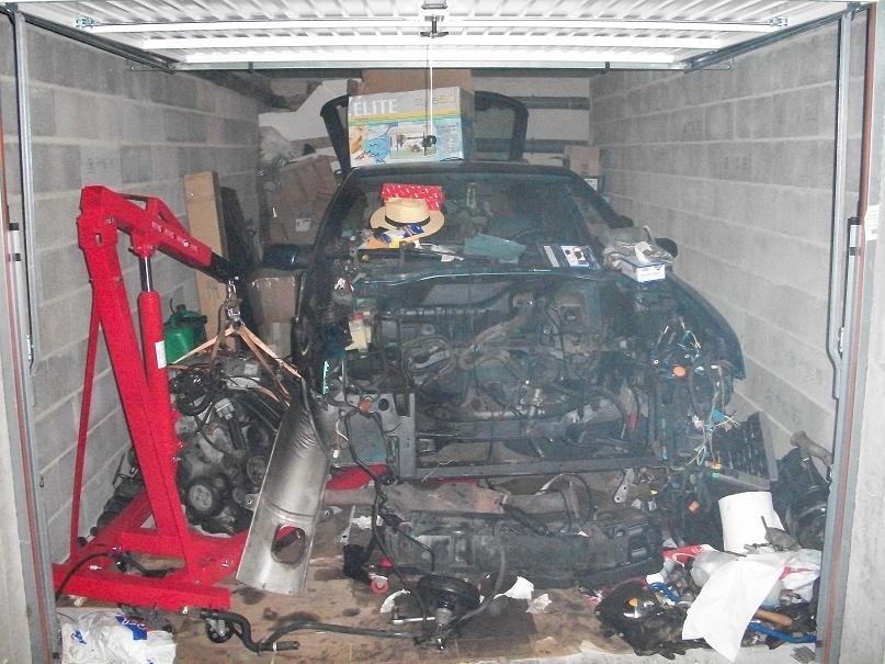

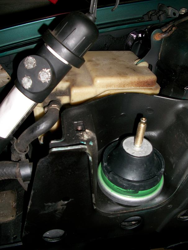

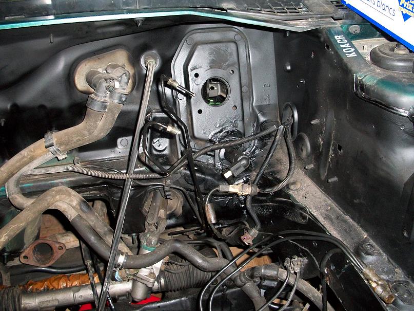

et voila le compartiment moteur.
mercredi j ai le support moteur coter distri.
et oui la mecano qui c'est charger de demonter le moteur ma cassé celui qui avait decu.

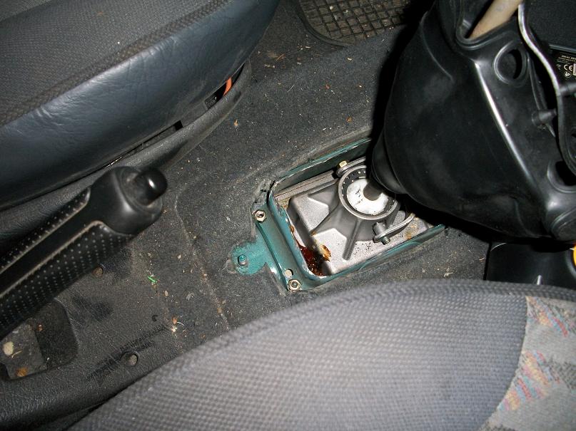

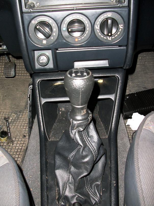

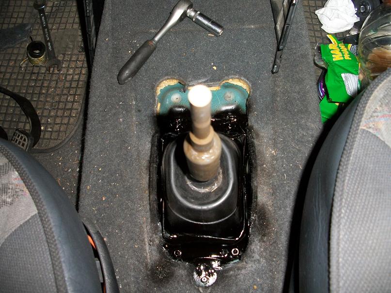

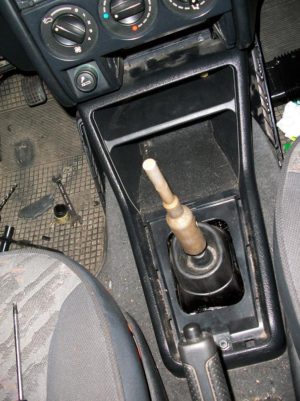

slt tous le monde.

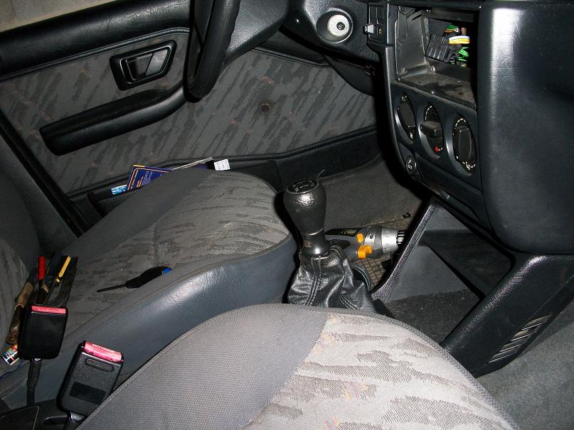

la j ai installer le levier de vitesse enfin. :
bon aller les photos.
et le debut du remontage avec la console centrale
et le tous monter

bon toujour pas fini en plus j ai de nouveau trop couper ou plutot j ai couper la ou il fallai pas mais je vai ratrapper ca avec une plaque souder.

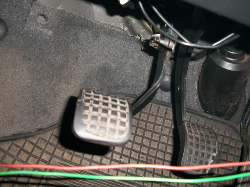

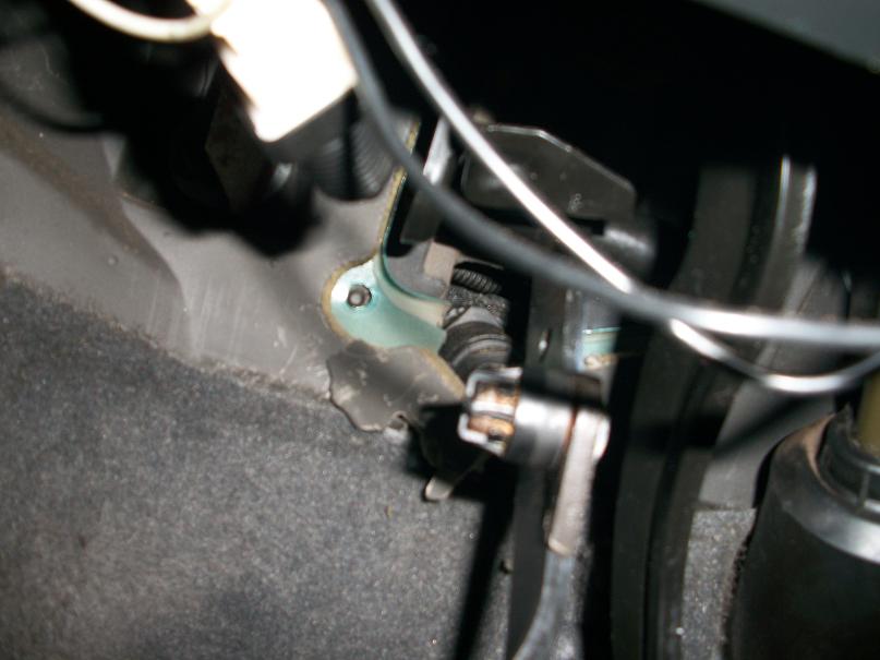

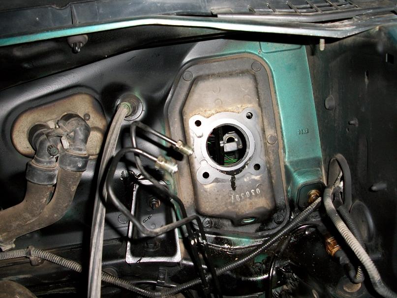

re bonjour finalement j ai placer le recepteur d embrayage avec sa fixation et la pedale d embrayage j'ai fait quelque point de soudure et voila c'est installer suffit de bien souder et c'est fini ensuite je m attaque a la pose du moteur.
donc voici le support de pedal de la 406 apres decoupe du support du recepteur.
voici le support du recepteur couper au mesur qu il faut.
le tous mis en place donc la pedale d embrayage.
le recepteur d embrayage placer et fixer.
voila faut encor fignoler et c'est fini ensuite pose du moteur avec ces supports.

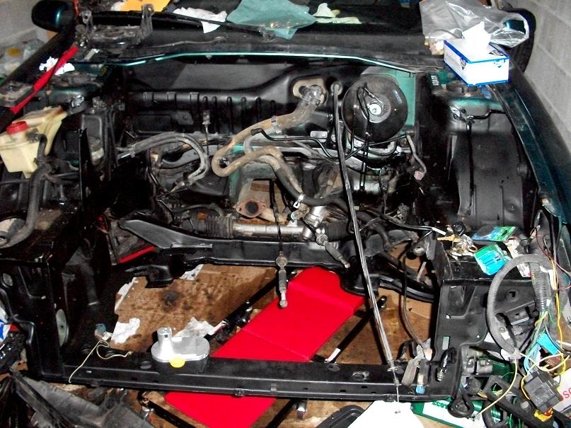

et voila dans quoi je patoge lol.oui y a du bordel.
aller a demain.
    Pseudo : fred2812
    Messages: 57
    Date d'inscription: 18/07/2010
    Localisation: alsace
fred2812
MessageSujet: Re: Montage d'un V6 PSA dans une ZX 1l4i   Dim 5 Sep 2010 - 22:09
slt a tous bon voila comment ca avance.
don voici la fixation couper de la pedale de la 406 v6 souder sur la pedale de la zx.
et voila la fixation du recepteur d embrayage pre souder.
part contre la soudure a du mal de tenir je c'est pas pourquoi.
voila pour l instant demain matin je vais essayer de terminer tous ca.

salut a tous voila quelque nouvelle
la difference de tubulure entre le 1.4 et le 3l.
ca y est jai recu mon support motreur
et le voila monter
voila demain matin je pense attaquer le montage moteur. :D

comment défais tu le pommeau de levier de vitesse d'origine ? ainsi que la poignée de frein à main pour mettre ceux là :

steph.a.207 a écrit:
dis moi fred2812
Pour retirer le pommeau d'origine il faut tirrer fort normalement il vient.
